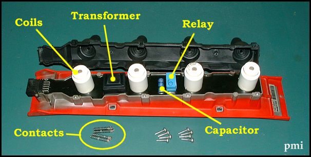

Boa tarde, desde já agradeço a vossa colaboração. Este carro está com 190000Km e a de Agosto de 1996. Este problema apareceu de repente. Não vos consigo dizer de que forma surgiu, porque não era eu que estava a conduzir. Tinha-o emprestado ao meu pai e ele embora seja uma pessoa experimentada com automóveis, não me sabe explicar muito bem de que forma a viatura ficou assim. Diz-me só que ia normal na estrada e de repente notou que a viatura começou a perder força. De resto a como ela está agora, sem força e a fazer muito fumo. Por não ter muito tempo, ainda só fiz o mais fácil, que foi trocar a bobine e as velas. Quanto às outras coisas "tubos de vácuo, entradas de ar..." que falas não sabia que podiam provocar esta avaria. Não sei o que é a que chamas cassete, se for o mesmo é que eu chamo de bobine, é nova. Assim como as velas. Quanto á ficha de diagnóstico, não me lembro de a ter visto debaixo do volante, tal como é mostrada na fotografia. Toda a maneira, vou ver melhor e logo que tenha novidades transmito ao fórum.

Não tem permissão para visualizar links. Registe-se or Logue-seNão sei o que é a que chamas cassete, se for o mesmo é que eu chamo de bobine, é nova.
K7 DI
SAABsPORTUGAL - O site de SAABs em PORTUGAL
