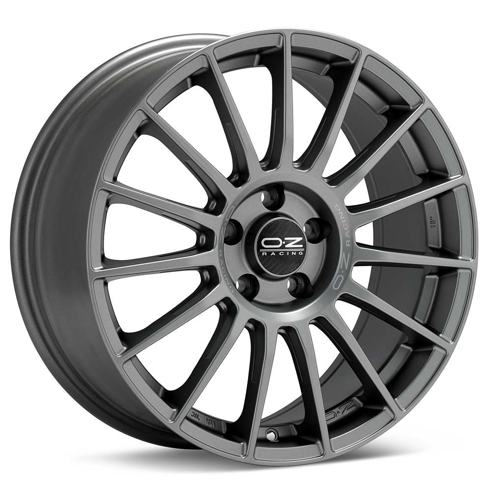

Como ja tinha publicado no FB, tinha intenções de vender as minhas jantes originais para compra umas mais ao meu gosto, estilo motorsport! Esta alteração também é intencional para alargar o offset da roda, para fica mais à face da carroceria!
As jantes que pretendo são dentro deste estilo:
No entanto surgiu a ideia de colocar os espaçadores de roda para se assemelhar aos meus objectivos de alteração estética:
Loja:
Qual a vossa opinião relativamente à adição dos espaçadores?

As jantes que pretendes são no género das que tenho no meu 9000 :D Bom gosto ;)
Relativamente aos espaçadores terás de ter em conta que a roda não pode sair da largura do carro. Ao afastares uma roda da outra com os espaçadores teras mais estabilidade, mas tens de por pernos mais compridos também.

Qual o et das tuas jantes?
Para o 93 queria saber qual o limite máximo do espaçador que devo meter para que as rodas respeitem os seus limites dentro da carroceria, sem estragar nada!
Talvez mais uns 4 mm frente e 5mm trás ficassem bem!!

Por incrivel que pareça nao sei o ET... :-[
Os espaçadores dependem do ET mas tambem da polegada das jantes em largura. So quando escolheres realmente as jantes que queres é que poderas saber. E aconselho que montes no carro e experimentes para ver se roçam em algum sitio. So depois disso deves fazer a mediçao para o espaçador a usar. Eu faria assim... ;)

as cavas tb são para quando curvas...
depois queixa-te que anda menos

esses espaçadores estão a muito bom preço...
no meu 9000 tenho espaçadores de 16mm e as jantes com o ET original de 35mm
no 9-3 não faço a mínima qual será o et necessário...
tens que saber o et original e o et das jantes que queres colocar e fazer as contas...
Estas a pensar em 18 como na foto?
